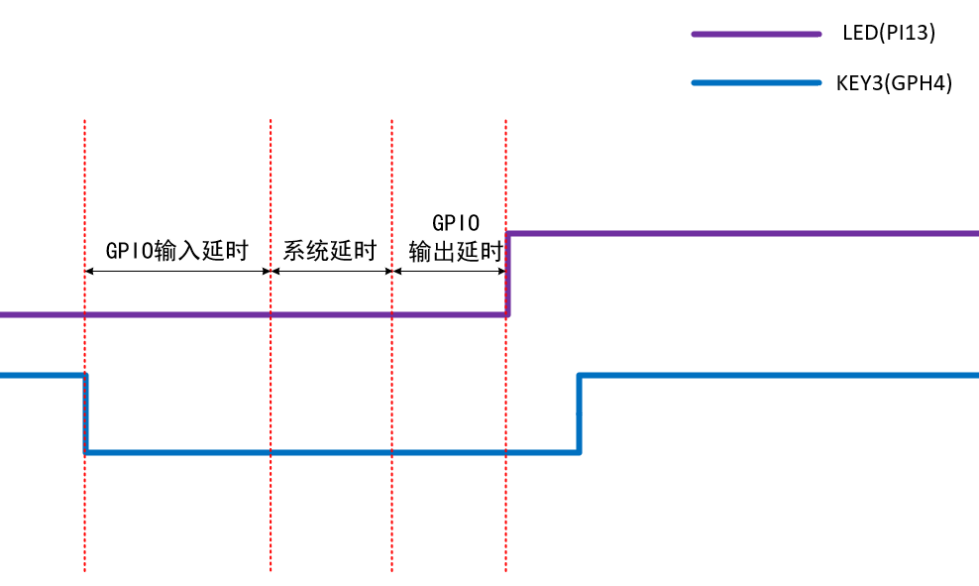

[color=rgba(0, 0, 0, 0.9)](1)GPIO输入延时:通过使用示波器测量按键事件触发LED电平翻转的实际耗时结合系统延时与GPIO输出延时得出数据;
[color=rgba(0, 0, 0, 0.9)](2)系统延迟:根据Linux-RT性能测试平均值得出数据;
[color=rgba(0, 0, 0, 0.9)](3)GPIO输出延时:通过使用示波器测量LED电平翻转的实际耗时得出数据。

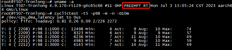

Linux-RT实时性测试
[color=rgba(0, 0, 0, 0.9)]本次测试是使用Cyclictest延迟检测工具测试Linux系统实时性。Cyclictest是rt-tests测试套件下的测试工具,也是rt-tests下使用最广泛的测试工具,一般主要用来测试内核的延迟,从而判断内核的实时性。Cyclictest主要通过反复测量并精确统计线程的实际唤醒时间,以提供有关系统的延迟信息。它可测量由硬件、固件和操作系统引起的实时系统的延迟。
使用Cyclictest测试系统实时性
[color=rgba(0, 0, 0, 0.9)]基于全志T507-H(硬件平台:创龙科技TLT507-EVM评估板),按照创龙科技提供的案例用户手册进行操作,使用Cyclictest程序测试系统实时性,得出如下测试结果。
图2 Linux-RT-4.9.170内核测试结果

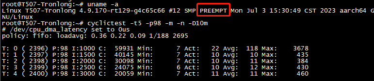

[color=rgba(0, 0, 0, 0.9)]图3 Linux-4.9.170内核测试结果
[color=rgba(0, 0, 0, 0.9)]对比测试数据,可看到基于Linux-RT-4.9.170内核的系统的延时更加稳定,最大延时更低,系统实时性更佳。

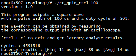

[color=rgba(0, 0, 0, 0.9)]将可执行文件拷贝至评估板文件系统,并执行如下命令运行测试程序,再按"Ctrl + C"退出测试,串口终端将打印程序统计的延时数据,如下图所示。
[color=rgba(0, 0, 0, 0.9)]Target# ./rt_gpio_ctrl 100
5.png 图5

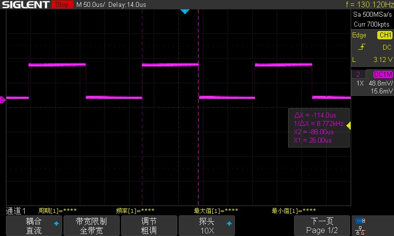

[color=rgba(0, 0, 0, 0.9)]同时使用示波器捕捉LED两次电平翻转之间的间隔就对应上线程调度的延迟。算出电平两次翻转的时间间隔为∆x = 114us,如下图所示。由于程序中默认增加了100us的时间延时。因此,实际延时应为:114us-100us = 14us,与程序统计打印的Latency results平均值相近。
6.png 图6

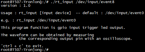

[color=rgba(0, 0, 0, 0.9)]将可执行文件拷贝至评估板文件系统,并执行如下命令运行测试程序,程序运行后按下KEY3用户按键点亮LED,松开按键后LED熄灭,再按"Ctrl + C"退出测试程序。
[color=rgba(0, 0, 0, 0.9)]Target#./rt_input /dev/input/event8
[color=rgba(0, 0, 0, 0.9)]图7

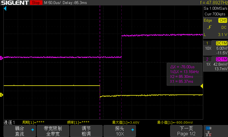

分别使用示波器探头1测量按键KEY3引脚1,使用示波器探头2测量LED。
从按键下降沿触发的开始(下图黄线)到LED上升沿触发的完成(下图蓝线)的时间间隔,即为系统实时捕获按键输入时间并响应触发LED电平翻转的时间∆x,从图中可看到∆x = 76us。
