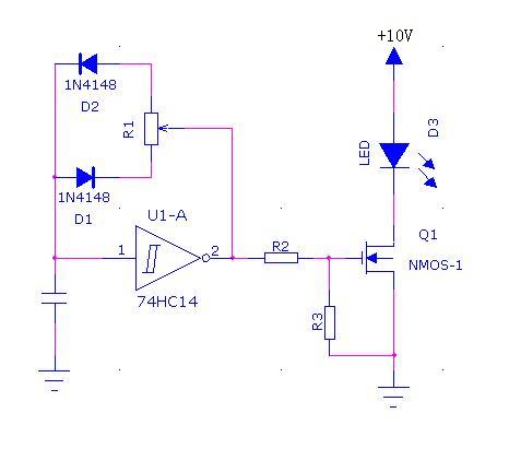

可以用施密特触发器组成一个PWM发生器,调节电位器可改变脉宽。使用一个MOS管作驱动。
附上原理图不知能否看见。

楼主要的是输入0~10V的控制信号,输出是PWM。3楼的图只能手动控制PWM占空比的。

给楼主提供一个常用的思路,用一个锯齿波和输入的0~10V电压分别输入比较器的输入端相比较就可以产生PWM信号,PWM的频率就等于锯齿波的频率。至于如何产生锯齿波,如果对线性度要求不高的话也有多种方法,比如用单结管,用运放等等,一般多是利用电容的充放电实现的。像3楼的图中,那个电容的电压就可以做为简单的锯齿波。
