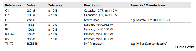

有天线的时候 V_ANT =3.07V ADDET_N=0V 没有天线的时候 ADDET_N=3.3V ADDET_N=1.84V
要求没有天线的时候 ADDET_N是高电平 1.84V可能小了点 所以想知道ADDET_N
电压
怎么出来的
