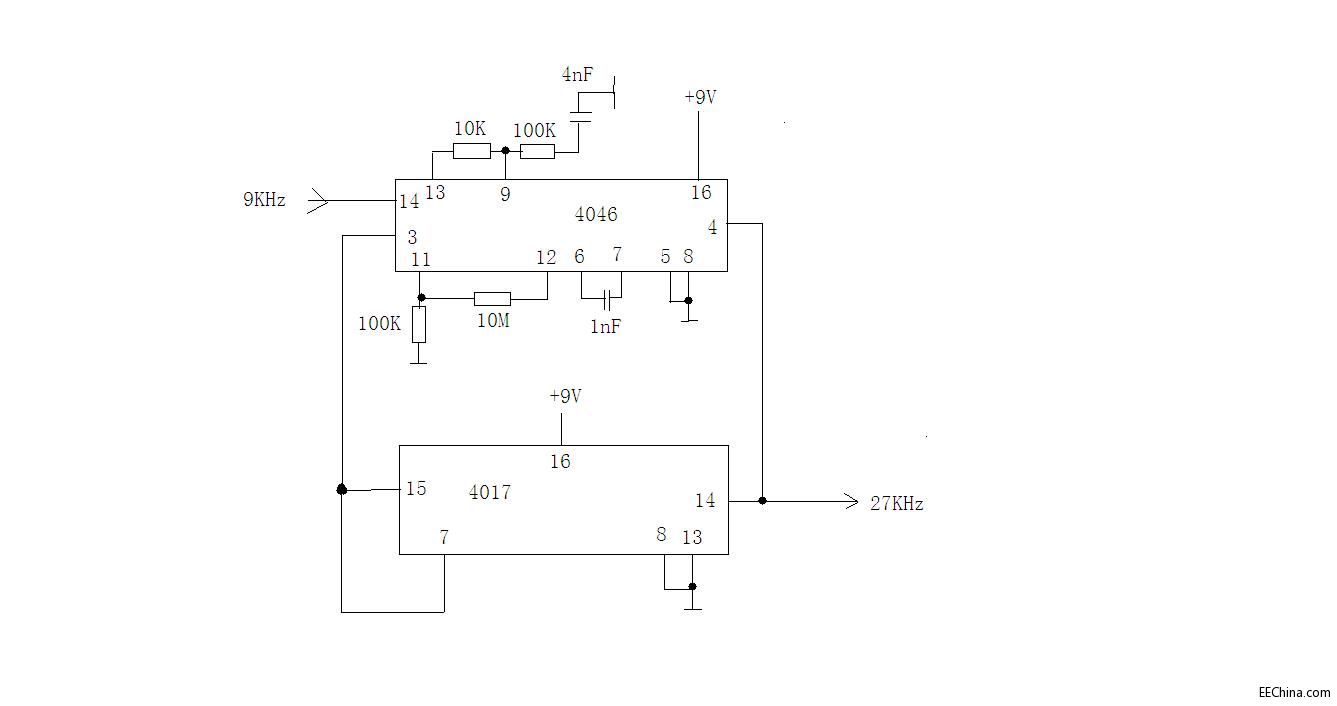

题目要求用带通滤波器。额,可是我原理一窍不通啊。。。求大师指导!最好有电路图!急!

三倍频,就行了

三倍频,方波进,方波出

再加一个27KHz的带通滤波器,就输出27KHz的正弦波了

CD4046锁相环,CD4017是计数器

根据傅里叶原理,就用个27KHZ左右的高Q值的高阶带通滤波器就可以了

可能会有杂波
